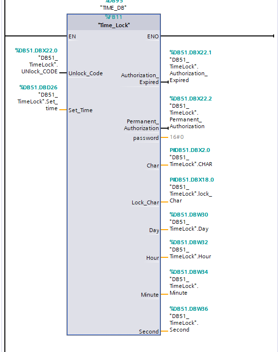

1200/1500 博途
本帖最后由 maowanhua 于 2024-12-21 17:32 编辑 $ ]5 ]" \& A% b$ d; o
/ B+ A7 R7 F/ F0 w2 K       前文:几天前,突然在某宝发现了,几年前在网上能下载的博图时间锁程序,竟然在上面公然售卖....(此处省略一万字)。
6 [2 b; p# n( \       受疫情影响,现在项目调试越来越难了,好几个项目收款难受。然后就写了下面的程序。0 g4 g6 M; g7 }# G6 [

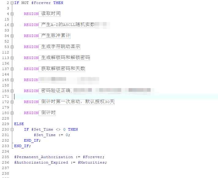

       此程序用SCL语言编写,适用所用西门子1500,1200系列PLC(自从学了scl,发现梯形图就剩调用块的功能了...)。

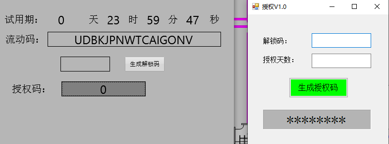

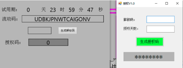

' ?$ {/ `+ [" S, Y4 n       下面就是解码授权的程序了,网上的那种解码都是要打开博图,然后仿真在去进行解码,或者是有固定的解码,我写的这是随机生成的解锁码和EXE解码程序,重新授权只要打开解码程序就可以了,省却的大部分时间。测试了几次,修复了大部分BUG,剩下的等项目调试时再去查找吧。

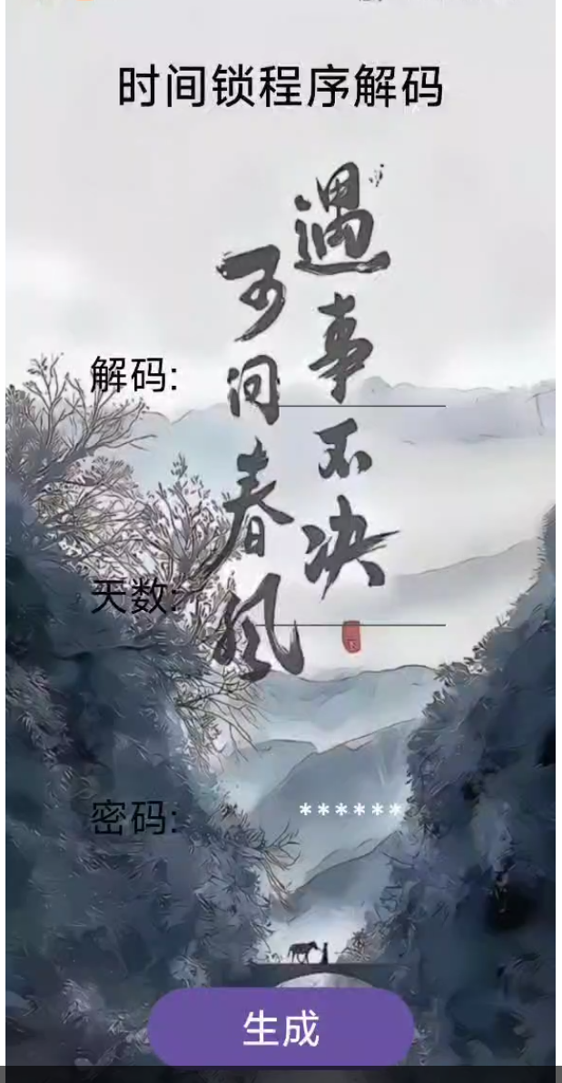

0 a; k( ^1 x* f. I       24年6月,将解码程序写成了App,节省了开电脑的时间。android程序不好写啊,一堆鸟语。不会发视频改图片了。       同时开发了wincc模似量的一键生成,显示,趋势,记录,1-2天的工作量缩短到几分钟。暂不展示。

上位机显示和解锁程序
上位机显示和解锁程序
时间锁程序块
时间锁程序块
部分SCL语言
部分SCL语言
