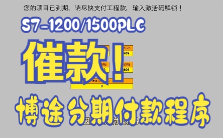

博途分期付款程序:分多个阶段定时锁机实现时间锁,再...
查看11096 | 回复6 | 2023-11-4 17:10:59 | 显示全部楼层 |阅读模式
1200/1500 博途

南涛 | 2023-11-10 13:12:22 来自手机 | 显示全部楼层
怎么将时间设置为分钟,我想测试一下!
admin | 2023-11-10 13:32:54 | 显示全部楼层
南涛 发表于 2023-11-10 13:12
4 H% B& j+ o7 y( u* v5 l怎么将时间设置为分钟,我想测试一下!
# T1 k! R  \+ l  Z" w8 y4 T0 o
FB块中的第三个程序段都改成1就行了
