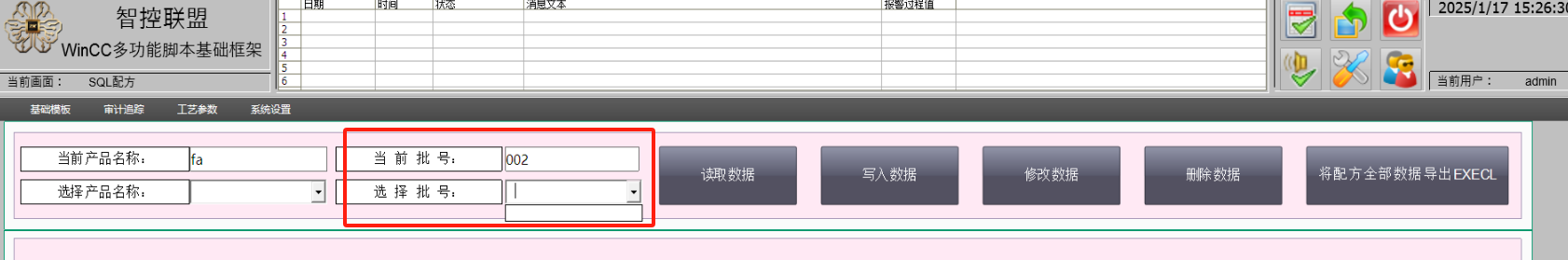

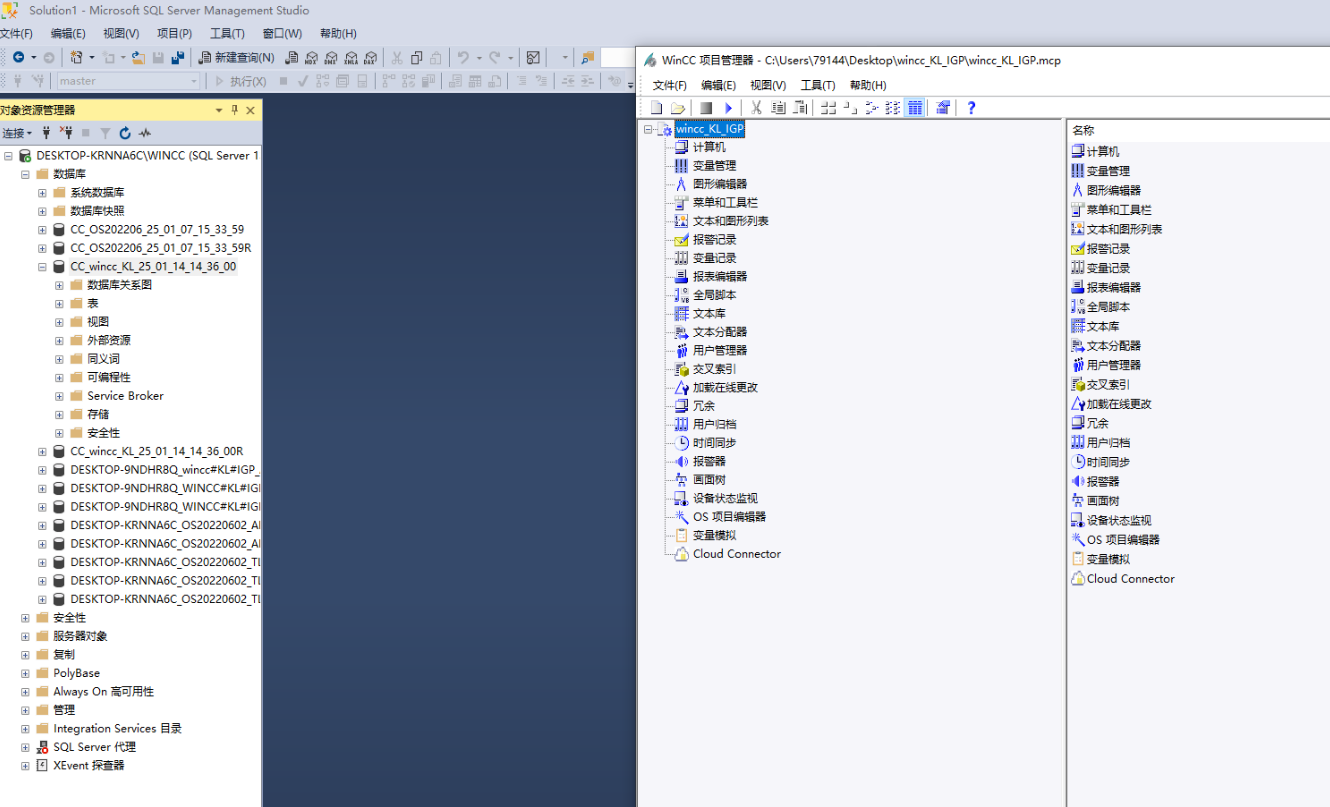

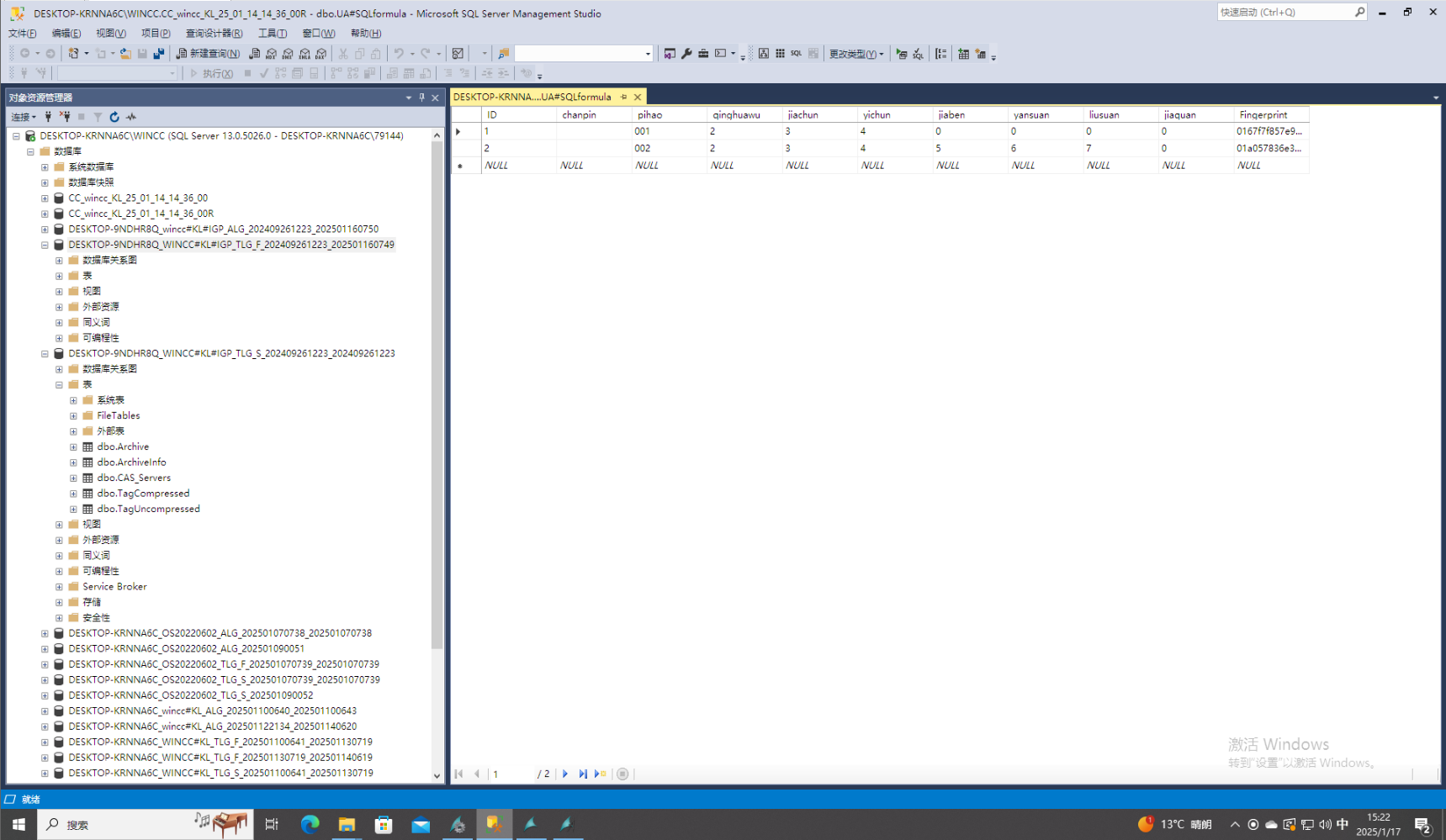

Wenzi | 2025-1-17 15:29:33 | 显示全部楼层
数据库里有添加的配方,但是在combox下拉后无法显示数据库中存好的配方,见图三。而且选择产品名的那个框无法输入变量,中文,英文都不行,下面有一条虚线,见图二。求楼主解答一下 感谢

admin | 2025-1-17 16:42:02 | 显示全部楼层
Wenzi 发表于 2025-1-17 15:293 x6 x6 f% y3 M
数据库里有添加的配方,但是在combox下拉后无法显示数据库中存好的配方,见图三。而且选择产品名的那个框无 ...
& s8 {; g( i! i* o- [7 _我知道什么原因了,你这里的数据库太多了,现在脚本程序读不到你的数据库了,你可以把没用的数据库删除试试
