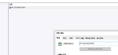

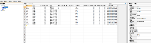

3 Z1 r( s8 V6 u" x第一我的原项目不要修改任何东西,第二打开项目不要本机临时启动,你要把我给你的项目中的计算机名字修改成你自己的电脑名字,这是基础,不然不光是我的项目,你任何项目都只是临时启动,不是真正运行,第三你到用户归档中看一下报表的表格是否还在,不要修改报表表格的名字这个我在视频中有重点说过,一旦修改用户归档中的表格名字,那么你的报表就不能用了。如果是小白的话先把视频看完在上手做

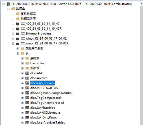

这个问题就是你的程序没有访问到你数据库中的baobiao这个表格,把我跟你说的那几点确认一下先

0 B* g1 ^$ N1 Z! D你修改wincc项目编辑器中计算机属性中的名字了吗

. p2 Q6 }( n. o( u$ ?% f4 R! c5 P5 ]9 h9 ~0 u没事的,不要着急,我会一直在这里等你,你认真看我给你的回复,注意wincc计算机名字要改成你自己电脑的计算机名字,不然项目不能用的,你的问题就是没有访问到SQL数据库中的baobiao这个表格,首先要确定你自己计算机的名字是否修改,然后看用户归档中的baobiao表格还在不。然后给我反馈以上信息

大佬,我都看了都有啊,但是始终找不到表,这是为什么啊?
邵陶敏 | 2024-8-4 09:50:39 来自手机 | 显示全部楼层
邵陶敏 发表于 2024-8-4 09:230 p# g- E( G# M" d
, z/ L% o9 B. k大佬我知道什么问题了,因为我数据库里有几个前缀和后缀是一样的的库导致找不到表
