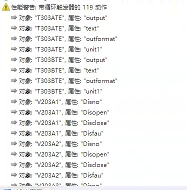

开关阀图形和泵图形一多页面卡顿怎么办?
大宇 | 2025-7-14 16:52:07 | 显示全部楼层
如下图,性能警告循环触发,看说明应该是这些阀门的脚本一直没有延迟在循环触发,如何避免卡顿?
admin | 2025-7-15 08:21:18 | 显示全部楼层
大宇 发表于 2025-7-14 16:526 s4 E$ I9 p4 ?! m+ k. ~
如下图,性能警告循环触发,看说明应该是这些阀门的脚本一直没有延迟在循环触发,如何避免卡顿? ...
" V7 B. R! \* z" J
提高工控机性能,优化上位机程序
