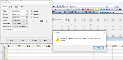

这个控件选择日期不报错,为什么选择时间就会报错??

admin | 2024-10-25 13:14:31 | 显示全部楼层
王胖ing 发表于 2024-10-25 11:42
9 h9 `' g0 n6 b# a# l. w这个控件选择日期不报错,为什么选择时间就会报错??
5 U9 Z! z# K3 W% F' Q3 c" L$ Q& l
不用管他,可以正常使用,视频里面有讲到
