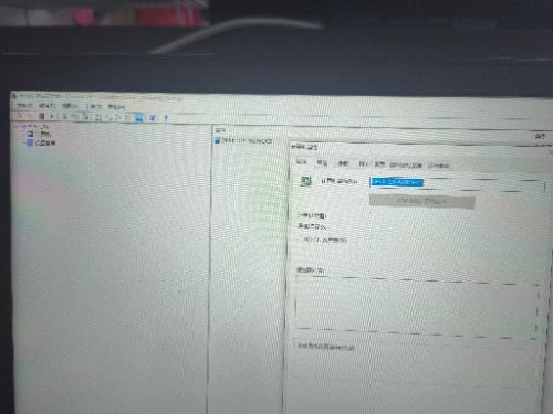

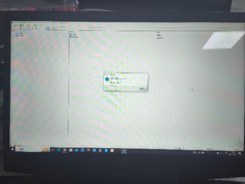

上位机画面我打不开是怎么回事呢?
蔺在飞 | 2024-10-29 15:08:55 来自手机 | 显示全部楼层
蔺在飞 发表于 2024-10-29 15:07) O: H9 Q+ q7 T" ?0 z* @5 |( q
上位机画面我打不开是怎么回事呢?
5 p2 ]0 Q/ g$ `. F; N, _是打开一半的样子
蔺在飞 | 2024-10-29 15:41:06 来自手机 | 显示全部楼层
在我改过我的电脑使用本地计算机名称,这个项目就打不开了,或者只能打开一半,这个是怎么回事呢?
admin | 2024-10-29 17:08:28 | 显示全部楼层
蔺在飞 发表于 2024-10-29 15:415 F& f* |* A% ?. U$ `
在我改过我的电脑使用本地计算机名称,这个项目就打不开了,或者只能打开一半,这个是怎么回事呢? ...
) X  z1 R0 V2 a! E这种情况一般由两种情况,第一种是你的wincc软件本身存在问,你可以用你自己的wincc软件新建一个项目或者打开其他项目试一下,如果能新建项目或者能打开别的项目,那就是你下载下去的wincc脚本项目出现问题,这时的解决方式由两种,第一你到我给你的百度云盘中再下载其他版本的试一下,因为每更新一个版本都是两个文件,尽量使用压缩包的项目。第二就是用wincc自带的项目复制器将我给你的项目重新另存一个,然后再打开另存的那个项目即可。
